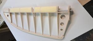

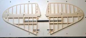

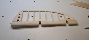

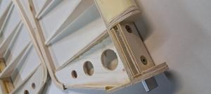

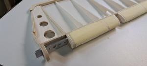

Горизонтальное оперение не является сверх сложным по конструкции, поэтому особых комментариев не дам, побольше бальзы, немного фанеры и липовые рейки. Единственное на что стоит обратить внимание, это привод рулей высоты. Учитывая, что оперение разборное, а сервоприводы установлены в фюзеляже, то передавать вращение приходится через пластины, выполненые из сплава Д16т, толщиной 3 мм. После окончательной сборки, эти пластины являются продолжением лонжерона руля высоты. Подобная система привода применялась мною не раз, и показала полную работоспособность. Более детально об этом узле уже расскажу при сборке фюзеляжа.

Михаил,что за пена?С уважением.

(03.05.2025 02:49)Pinchuk Написал: Михаил,что за пена?С уважением.
Обычный пеноплекс из строительного магазина. Является в данной конструкции очень хорошей поддержкой для бальзовой обшивки. Учитывая, что обтяжка будет тканью на эмалите, это просто необходимо, иначе может получиться "дохлая лошадь"

Давно не работал с пеноплексом.Когда он только появился,было жуткое гумно (слоился,шкурился отвратно).Может сейчас что-то и поменялось? Есть в моделке серый,очень лёгкий,но,как-то,обхожу стороной,ввиду не любви к пене  .Только когда мастер - модель надо сделать.Лежит в закромах НЗ в виде листа Рохасела.С уважением.

(03.05.2025 07:30)Pinchuk Написал: Давно не работал с пеноплексом.Когда он только появился,было жуткое гумно (слоился,шкурился отвратно).Может сейчас что-то и поменялось? Есть в моделке серый,очень лёгкий,но,как-то,обхожу стороной,ввиду не любви к пене .Только когда мастер - модель надо сделать.Лежит в закромах НЗ в виде листа Рохасела.С уважением.
Да, пеноплекс не лучший материал. Но главное подобрать плотность, удобную в работе, по плотности их не меньше четырёх видов. Я брал не самый лёгкий, но от все-же легче чем бальза. В плане обработки стабилен, не слоится и приемлемо шкурится. Для его шлифовки использую алмазные сетки в магазине автоэмалей.
