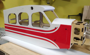

Классный вариант. Только надо пленку ровную. На плоттер надо совсем ровную, иначе не порежет.
(05.04.2024 21:16)Santana Написал: оказалось можно резать декали
#73
Что режет (что сам резал) - фанеру, бальсу, кожу, картон, не прозрачные пластики (типа pvc - но очень много вони)
не режет акрилл и оргстекло (нужна другая длина волны)
фанеру березовую резал
10 мм - скорость 250 мм/мин за два прохода. Можно медленнее но за один проход но за 2 рез чище
3 мм - 500-600 мм /мин1 проход (зависит от плотности)
кожа 3 мм - 800 мм мин 1 проход
картон, бальса
3 мм - 1500 мм/мин 1 проход
10 мм - 800 мм/мин 1 проход
теперь вот пленка - 1500 мм/мин 1 проход на 10% мощности. Долго подбирал скорость мощность для максимальной чистоты реза - в зоне реза по краю возникает небольшое уплотнение - чувствуется на ощупь, на глаз практически не заметно. все неровности пленки по фигу ) думаю еще повожусь - буду поднимать скорость и мощность. Но у меня 17 ые моторы - и соответственные драйвера. Когда гонял на скорости 4000-5000 мм/мин были глюки - видимо не хватало мощи то ли питания то ли моторов то ли драйверов. Пока ограничил 3000 мм/мин.
