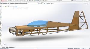

Решил спроектировать фонарь и капот. Начал с болванки фонаря. В процессе рисования я понял старую истину, лучше такие детали рисовать с запасом и потом отсекать лишнее. Удаление ненужных граней или плоскостей дает ошибки которые сложно исправить. Если бы я ставил просто цель отрисовать, то я справился за пол дня. Но вот остальное время, я менял разные способы удаления лишнего, для получения нужной корки, это дало мне бесценный опыт в работе. Я понял почему у меня часто есть шов по центру детали, как на гаргроте И многое другое. В планах у меня нарисовать два фонаря, один для полностью из ПЭТа, второй комбинированный, ПЭТ+Каркас из бальзы. Если будет время и желание, обязательно нарисую так. Сейчас наполню деталями фонарь из чистого ПЭТ и возьмусь за капот.

Иван а фонарь будешь делать из соединения двух ПЭТов (один вставляется внутрь другого) или из одного,потолще?

А комбинированный из каркаса и крышки.----крышку и каркас отдельно покажи?

Пока не рисовал. пару дней был занят по работе.

Последние дни занят отрисовкой капота. С первого раза он не получился таким, каким я бы хотел его видеть. Я начал его исправлять, узнал много интересного в программе. Продолжаю дальше его доводить до идеала.

нормальный вариант!Иван а может ещё снизу заборнички сделать?

Да, в оригинале он есть, планирую его исправить чуть позже, заборчик и приделаю тогда.
