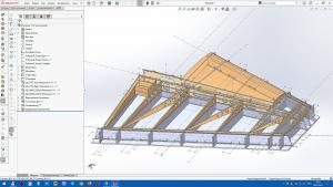

Рисую стапель вертикального оперения.
если диагональные полунервюры для жёсткости(планируются),то нужна ещё и другая диагональ-симметричная.
Это укосины, они в распор клеются. Особо не цепляются и за что. Для крепости на кручение.
(05.04.2023 11:48)Aiwan Написал: Это укосины, они в распор клеются. Особо не цепляются и за что. Для крепости на кручение.
а если ещё в следующие "пустоты"укосины в распор предыдущим...
Если не будет хватать жесткости, то возможно. Пока оставим, как у оригинала, там посмотрим.
Ну все, со стапелями я закончил. Yahoo!
