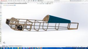

Продолжаю обучение. Рисуя гаргрот я посмотрел пример отрисованного самолета и сделал его как там: вытянул бобышку основание, вырезал внутри, сделал корку, добавил корки толщину. Но Ярослав сказал как все ускорить и сделать лучше: делаем бобышку по сечениям, удаляем грань и вытягиваем толщину. Так получилось на много проще, удобнее и правильнее. Даже добавление двух миллиметров с заходом на нервюру получилось в последнем случае легко. В первом никак не получалось, приходилось даже перемещать эскиз с плоскостью.
