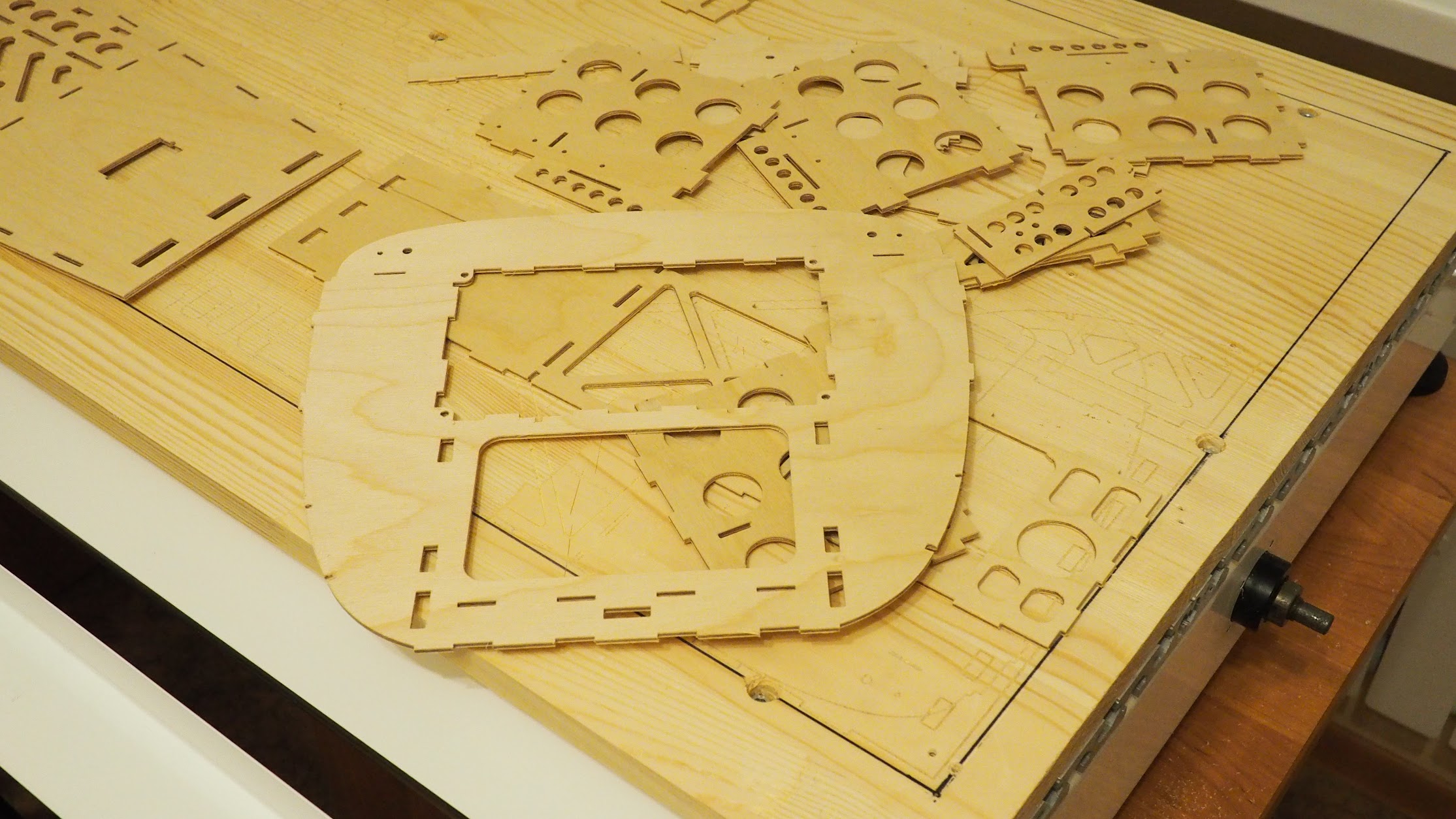

Итак, я начал нарезку своего EDGE 540 92". Проектировал его тут
Испытал компрессионную фрезу. С выводом стружки вниз. Шума от станка больше немного, но пыли мало. Можно без аспирации, только закрыть саму фрезу. С аспирацией пыль удаляется и кусочки засасывает в пылесос. Срез шикарный, дальше можно не обрабатывать. Фреза 1мм.

RE: Кит Edge 540 92" - Aiwan - 30.11.2023
Я начал с 3мм фанеры. Самая проблемная для настройки 1мм фрезы. Двойка и бальза режутся проще.
