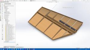

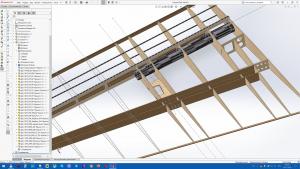

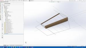

RE: SolidWorks Edge 540 92" - Aiwan - 02.01.2023 Выходные и холостяцкая жизнь помогают в работе |
