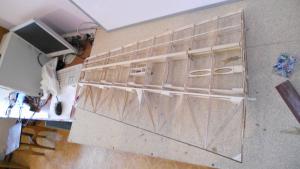

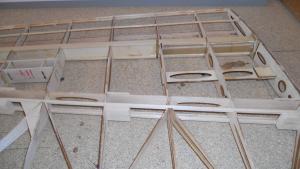

RE: SolidWorks Edge 540 92" - Aiwan - 25.12.2022
Вот такая система будет. Yes
RE: SolidWorks Edge 540 92" - Pinchuk - 26.12.2022
Иван,приветствую!!! Про стенку между полками я понял.Зачем ещё одна с боку?????С уважением.
RE: SolidWorks Edge 540 92" - Aiwan - 26.12.2022
Андрей, если хотите что-то сказать или показать, готов посмотреть.
RE: SolidWorks Edge 540 92" - Pinchuk - 27.12.2022
Для серийного производства китаянками,возможно,такая схема и имеет смысл.Но для себя???С уважением.

RE: SolidWorks Edge 540 92" - Aviator - 27.12.2022
(26.12.2022 12:48)Pinchuk Написал: Иван,приветствую!!! Про стенку между полками я понял.Зачем ещё одна с боку?????С уважением.
"параллельный лонжерон"(вдоль трубки)можно пустить.тогда он должен идти до середины консоли.
RE: SolidWorks Edge 540 92" - Aiwan - 27.12.2022
(27.12.2022 03:19)Pinchuk Написал: Для серийного производства китаянками, возможно, такая схема и имеет смысл. Но для себя???С уважением.
Спасибо! Теперь ясно. Я примерно так и представлял о чем речь. А если карбоновый двутавр сделать? Там будет прочности тонна. Smile Это я так рассуждаю вслух.
Да, схема интересная. Есть над чем подумать, но скорее всего я так буду проектировать уже в следующем проекте. Спасибо, что поделились информацией! Drinks
