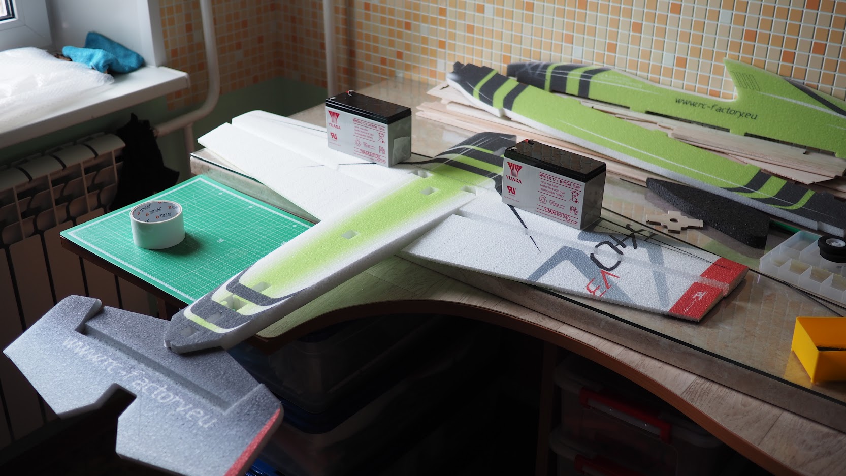

Хочу написать о моем самом любимом пенолете. До этого я летал на разных, метровом, меньше метра, но только этот Edge запал в душу. Разберемся чем.
Самолет именно такой, как я хотел бы иметь в своем парке для каждодневных тренировок у дома. Первые ощущения были немного странными, ожидал от него поведения пенолета, а он вел себя почти как взрослый. Тяжеловат на резких поворотах, проваливается, а не вертит задом, как метровый или меньшие собратья. Летает он как настоящий, масса дает о себе знать. Взлетает и садится с земли хорошо, я сделал хвостовое колесо. Пружинит классно. Если вам нужен тренер на каждый день и не устраивает инертность обычной пены, то EDGE XL то что нужно. Этот именно рабочий ослик, упал, подклеили и в небо! Вот в общем то мое ИМХО. Но учитывайте тот факт, что вес его больше чем у метровых собратьев, поэтому если он падает, то падает
Отлетают куску на всю округу. Если берете для учебы 3D, то смело берите два. Точно не пожалеете.
Сетап 1 такой: Dualsky 2814c-v2 1120kv, ACP 11x4.7sf, Hobbywing Platinum 50a v3, ES09MD по кругу, батареи HRB 3s 2200mAh 30c.
Сетап 2 такой: Dualsky 2814c-v2 1330kv, ACP 10x4.7sf, Hobbywing Platinum 50a v3, ES09MD по кругу, батареи HRB 3s 2200mAh 30c.
Ну и несколько фото:
