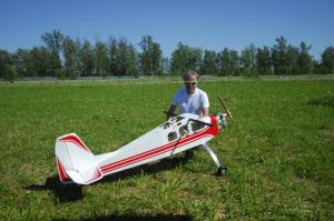

Valiant от Hangar 9. Размах 2.7 м

летает медленно и спокойно, немного вялый по элеронам но может это с непривычки буду переделывать фюз и делать выкос вниз - сильно задирает нос на полном газу

Самолет получился с сильно задней центровкой, пришлось догружать нос. Поэтому начал переделывать фюз - пока убрал примерно 170 грамм, с задней части и 150 грамм с передней после цг + буду переставлять сервы вперед, рудер перведу на тросики. Посмотрим что получится )
В чертежах вытянуть морду чуть или мотор взять тяжелее?
(04.06.2024 18:29)Aiwan Написал: В чертежах вытянуть морду чуть или мотор взять тяжелее?
буду по максимуму - пока вот такие результаты
- вытянул нос на 40 мм
редезайн хвостовой части - - 150 грамм
редезайн задней части переднего короба фюза - после цт - -150 грамм
перенос хвостовой сервы РН вперед на тросы - - 60 грамм с хвоста
пренос сервы РН - если всего этого будет недостаточно
возможно поставлю 50-й движок - + 400 грамм на морду
расчистка мастерской )

сегодня облетал новый фюз с 50 кубовым мотором. Все норм )
