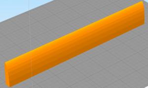

Очень хороший результат даёт печать деталей консоли крыла в разных направлениях по слоям.
"Лобик" консоли расположил на столе вдоль размаха крыла
А остальную часть, традиционно" поперёк.
В результате получается более жёсткая конструкция по сравнению с обычной, поперечной печатью. И при одинаковом весе. Единственное, что непонятно, получилась разная длина деталей по размаху = 0,8мм. на длине 200мм. Наверно, надо что-то делать с калибровкой по оси"Z". Но я в этом слабоват. В общем, укоротил "лобик" на 0,8мм., и всё сошлось.

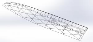

Без карбона никуда. Крыло собирается на трубке D4мм. Она почти  до середины консоли проходит. А по всему размаху стоят лонжероны из прутков D0,6мм.
Но сейчас от прутков думаю отказаться. Жёсткости и без них хватает.
