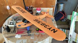

Летом напечатал и облетал эту модель. Замечательный самолёт, летает отменно!
А я на ней печать есановским пластиком настраивал. По детальке и самолёт получился
Иногда в процессе печати появляются коричневые "сопли". Так от них и не избавился. На европейском LW такого нет. По жёсткости тоже не нравится. Но, похоже, придётся привыкать к китайскому. Поставил сервы, и забросил модельку на антресоль. Может позапускаю, когда настроение появится.
Вчера заказал кило LW на Али. Буду настраиваться.

На чешском от 3длабовцев тоже никаких соплей нет. Насчёт жёсткости, китайский есун у меня лечился повышением потока до 65%.
Мне чешский(Германия) пластик понравился больше чем ColorFabb, но хороши оба. Все LW, и китайский в том числе, отлично шкурятся. Правда, на цветных остаются белесые следы. Само собой, с увеличением потока увеличивается толщина стенки и жёсткость, но и вес детали тоже. Для каких-то моделей это не смертельно, а на пилотажке приходится экономить. Я настраиваюсь на толщину не более 0,55мм. Причём, сопло соплу рознь. После каждой замены приходится контролировать результаты печати.
Попробую ещё поизменять настройки или в крайнем случае переберу экструдер . Что-то мне подсказывает, что пора менять тефлоновую трубочку в термобарьере. Бывает, что у неё немного криво торец срезан, и там пластик травит.

Валерий! Не прибедняйся! Интернет помнит всё (правый верхний угол на фото), тебе чешских запасов на три года вперёд хватит Smile
Да уж, успел затариться. Но похоже, санкции надолго. Это теперь запас для печати моделей "в чистовую". Когда сам рисуешь модели, приходится не раз многое переделывать. Отходов много. Так что, экспериментировать буду на китайском.
