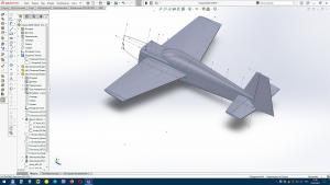

Продолжаю отрисовывать корки самолета. Огромное спасибо Алексею, смотрел его работу и многое теперь делаю "правильно", а не "как получилось". Yes
Чувствую что придется перирисовать кое-что. Не много, но буду исправлять.

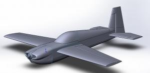

Изменил модели оперения, фонаря. Стало лучше, но не идеально. Pardon На очереди самая сложная деталь - капот.
#19
Вопрос по капоту. Самолет дома и у меня ступор в отрисовке. Как придать 2 градуса в капоте правильно вправо? Смещать полностью центральную бабышку или отрисовывать ее в угол 2 градуса, ну типа смотришь сверху и идет небольшой уклон вправо? Не хочется перерисовывать еще не начатое. Scratch
#20
(21.09.2022 13:05)Aiwan Написал: Вопрос по капоту. Самолет дома и у меня ступор в отрисовке. Как придать 2 градуса в капоте правильно вправо? Смещать полностью центральную бабышку или отрисовывать ее в угол 2 градуса, ну типа смотришь сверху и идет небольшой уклон вправо? Не хочется перерисовывать еще не начатое.  Scratch
Рисуешь прямую центральную бобышку, абсолютно симметричную и только плоскость среза делаешь под нужным углом. Там же не только вправо, но и вниз по хорошему надо. Я отмечаю точку, где будет хаб у мотора, и из этой точки строю 2 прямые: одна на виде сбоку и одна на виде сверху, каждая из которых отклонена на нужный угол. По двум прямым строим плоскость и смещаем ее в сторону модели на 2мм. На этой плоскости строится эскиз обреза центральной бобышки капота.
