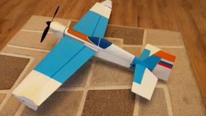

Собрал ещё один вариант с коротким "носом". Теперь мотор 3542 на 950 kV. Добавилось 30 гр., но полётный вес не изменился. С центровкой, вроде, получилось удачно. Можно ещё подвигать акк, но это уже в поле. Жду подходящую погоду.

Хорошо выглядит аэроплан, чем красили, баллончиками акриловыми? Провода стандартные на моторе и на регуле, бананы 3,5 мм, думаю отрезать провода с мотора и бананы удалить, спаять между собой провода, можно сантиметров 5 выкинуть, но думаю не в этом дело, есть ли регуле термозащита? Думаю может дело в жаре было?

Красил акрилом из баллончика только кабину и перед ней капот. Остальное цветной пластик и скотч. Аэрограф и компрессор есть, но слишком долго раскладываться.  Эта модель пробная, можно попроще. Да и в конце концов, как в МАКе говорил Виктор Югов, все радиомодели - "земснаряды".
В общем, лететь или "шашечки". Кстати, "шашечки" тоже скотч.
