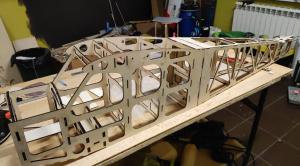

фиксируются винтами - просверлю языки
по месту
рассматривал еще вариант пропустить болты через трубки но это показалось перебором )
#72
А чего не спросил где я говорил? Серега делает надежные разъемы, даже делал видео на разлом фюзеляжа, тестировал. Ну, хозяин - барин.
#73
посмотрел на фотках - у меня тож самое только трубки добавлены - на мой взгляд доп фиксация от разбалтываний и смещений
#74
Ну тогда все отлично. Я просто почему настаивал, его схема рабочая, а этот узел очень важен в самолете.
#75
Согласен - отъехавший в полете хвост существенно осложнит посадку )
Исправил пару ошибок и все сложилось супер
#76
помню Кальмато-60 альфа появилось.у ребят при посадке фюзеляж раздвоился.
#77
(08.11.2023 09:18)Santana Написал: Согласен - отъехавший в полете хвост существенно осложнит посадку )
Все краше и понятнее самолет выглядит! Good
#78
такие вот моднявые лючки для доступа к баку )
#79
да.да.лючки обязательны.а сейчас есть в продаже(или сделать самому) "в потай" защёлки?
#80
Я сделал на пластмассовых болтах М4, резьбу нарезал в фанере и заламинировал циакрином
