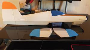

Пока продолжаю эксперименты с маленькой пилотажкой. Быстро нарисовал/напечатал/собрал новый фюзеляж. Ничего, кроме похожего на Эдж не получилось. Пока 42 грамма, это на 7 грамм меньше предыдущего варианта.  Старый фюз (верхний на фото), по форме экзотичней, но наверно из-за этого и не летел на "ноже".
Пока всё соберу, авось, и обстановка в моей голове успокоится.
[Изображение: y4migoQEKgwobjshC_5tu9xcWM8K78aOMk3vZADo...height=881]
Синий "нос" из PETG. Мотор греется и PLA "плывёт". Отказался от выреза под руль высоты. Неудобно печатать, да и просто некрасиво. Сам не знаю, зачем его раньше делал. Наверно просто по инерции, стереотип мышления, так сказать. Теперь половинки РВ собираются на П-образной скобе из ОВС.

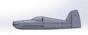

Наверно, ещё большой РН под углом, и форма "стрёмная".
Посмотрел, и посетили дурные мысли про расположение на фюзе центра давления относительно ЦТ. Проще новый напечатать и попробовать.

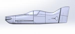

Теперь вот так будет.
#64
Если глянете самолеты одноместные пилотажные 3D, то увидите, что фонарь примерно на одном и том же месте передней кромкой. А вот гаргрот меняется, у двухметсных он сдвинут назад, а у одноместных вытянут вперед. Тем самым выравнивают эффект от короткого фонаря.
#65
С самого начала рисования разглядывал. Явное исключение СУ-26. Там наоборот, ближе к задней. Самолёт с длинным капотом мне больше нравится. Наверняка есть теория распределения площади боковой проекции фюзеляжа относительно ЦТ. Но совершенно не хочется этим заморачиваться. Проще сделать и проверить по полёту.
