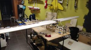

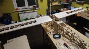

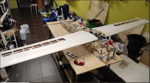

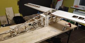

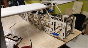

пока показался хвост ) пока не уверен - нужно ли карбоновое усиление - все получилось прочно на первый взгляд - а лишние 90 грамм на хвост не хотелось бы )
15.10.2023 05:29
карбоновое усиление?а где ты хочешь его поставить?я вижу на хвосте будет 4 сервы.ты будешь ставить по две штуки стандартные на каждый руль?
Усиление - 4 карбоновые трубки внутри фюза - их видно на снимке. Серв будет 2 или три на хвост по 15 кг - вопрос с установкой решу после сборки - посмотрю на развесовку - пока сделал посадку под разные варианты установки
15.10.2023 17:24
Во, уже интересно.
15.10.2023 21:04
(15.10.2023 07:35)Santana Написал: Усиление - 4 карбоновые трубки внутри фюза - их видно на снимке. Серв будет 2 или три на хвост по 15 кг - вопрос с установкой решу после сборки - посмотрю на развесовку - пока сделал посадку под разные варианты установки так у тебя короб.карбон уже лишний.15 кг-это серьёзно....две достаточно.одна на РВ,другая на РН.
