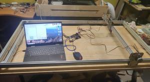

Все живое и работает.
Теперь надо обустраивать корпус и проводку

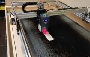

#44
Вроде все сложилось и работает - теперь можно вылизывать )
если кому надо - чертежики здесь https://grabcad.com/library/simple-laser...r-module-1

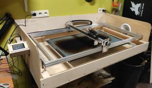

Начал пересборку своего лазерного станка. Из изменений: рельсы вместо роликов, ремни 10мм вместо 6мм и редукция 1:2 от шаговых двигателей.
Первым делом собрал ось Y и проверил ее работу:
https://youtube.com/shorts/AgmZ-R6tTD4
Затем дособрал всю механику, установил концевые выключатели и проверил перемещения и их работу:
https://youtu.be/ZzR-K0JH_Qs
Ну и не удержавшись проверил рез:
https://youtube.com/shorts/nPwbZM0sDRo
По результатам пробного реза надо выставлять перпендикулярность осей и корректировать перемещения по одной из осей.
Из планов далее:
1. Установка еще 2-ух концевых выключателей на концах осей.
2. Кабель-менеджмент и стационарная установка всей электрики и электроники.
3. Подвод воздуха от большого компрессора взамен аквариумного.
4. Корпус с отводом дыма.
