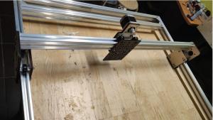

(09.11.2023 17:59)Santana Написал: начали приходить детальки на новый роутер под новый лазер - пока пришла рама и крепеж. Рабочее поле будет 1200*600 мм. Начал прикидывать.А на чем планируется организовать перемещение? 2 ШД или 3? Тоже решил переделать свой станочек, заменить ролики по пазам на рельсы 12-е, ну и ремни с 6 мм на 10мм поменять. Ролики так и не смог нормально победить, вроде и резал, но повторяемость была ужасной, видимо я их не умею готовить.

(10.11.2023 10:56)AleksK Написал:будет 3 шд - надеюсь что на 1,2 м перекосов и ошибок не будет - если что - поменяю на 2 двигательную схему(09.11.2023 17:59)Santana Написал: начали приходить детальки на новый роутер под новый лазер - пока пришла рама и крепеж. Рабочее поле будет 1200*600 мм. Начал прикидывать.А на чем планируется организовать перемещение? 2 ШД или 3? Не понял в чем проблема роликов? у меня все без люфтов встало (фанера для примерки - потом фрезерну из поликарбоната)

(10.11.2023 17:08)Santana Написал: будет 3 шд - надеюсь что на 1,2 м перекосов и ошибок не будет - если что - поменяю на 2 двигательную схему3 шд с платой синхронизации надежный вариант, один раз настроил и будет работать. Не получилось с роликами, при этом ситуация была такая что сразу после сборки все работало хорошо, а потом что-то произошло, так и не понял что, но пропала повторяемость, появились смещения в одинаковых проходах, при этом рандомные. Думаю все дело в пропуске шагов ШД, а пропуски от проблем с системой перемещения, ну и драйверам я этим маленьким не доверяю. В общем как я потом не настраивал, не смог добиться норм работы и плюнул на это дело.. поставлю рельсы, на них потом можно будет и трубку прикрутить к станку вместо модуля. Если будут косяки - будем думать над драйверами, может поставлю полноценные.

насколько я понял - в новой схеме будет ременная передача? А какой контроллер планируется?
Про "маленький" контроллер - у меня сейчас рама и чпу от NEJE - отработали порядка 80 часов - проблемы бывают только при скачках напряжения - в т.ч. если что мощное включить в розетку - уходил в перезагрузку. А так - как часы работает.
11.11.2023 13:18
(11.11.2023 09:09)Santana Написал: насколько я понял - в новой схеме будет ременная передача? А какой контроллер планируется?Контроллер MKS DLC V2.1. передача ременная, ремни gT2 10мм и редукция от ШД 2:1 что бы уменьшить микрошаг. |
