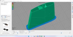

20.03.2023 10:27
(Сообщение последний раз редактировалось: 20.03.2023 10:29 IgorG.)
Чтобы не заморачиваться с покраской решил печатать детали планёра из пластика разного цвета. Как раз приехали катушки вспенивающемся PLA, которые продают треугольники на Али.
Первые эксперименты показали, пластик вспенивается немного хуже, чем ColorFabb. Стенка 0.4 получилась при потоке 50%, обдув 50% (у ColorFabb 0.45 при 40%, обдув 100% ).
Обнаружил, что интенсивность обдува влияет на вспенивание. У ColorFabb при обдуве 100% стенка получалась заметно тоньше, чем совсем без обдува: где-то 1 мм против 1.2 (это при потоке 100% ).

(20.03.2023 10:27)IgorG Написал: Чтобы не заморачиваться с покраской решил печатать детали планёра из пластика разного цвета. Как раз приехали катушки вспенивающемся PLA, которые продают треугольники на Али.
После ряда экспериментов подобрал параметры профиля Куры и начал печать секций крыла. Сама конструкция (обшивка, пенал под угольный пруток и т.п.) получились приемлемыми, но вот гироидное заполнение - это какая-то порнография, вместо регулярной структуры, которую рисует слайсер, получаются сопли, торчащие внутри на обшивке. Можно было бы забить, но проектировщиками задумано, что заполнение обеспечивает необходимую устойчивость обшивке крыла и связывает трубку-пенал для угольного прутка с верхней и нижней обшивками крыла.
Пробовал слайсить в s3d, но имеющиеся в 4-й версии шаблоны заполнения не годятся.
Короче, надо это дело как-то исправлять.

А Simplify чем не устраивает? Вроде, нормально "нарезается".
