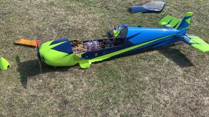

Ну что, подбил я своего любимого слика ( открутился датчик холла ).

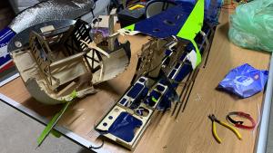

Заказал ремкомплект у Pilot RC , а пока начал восстанавливать капот и фонарь. К счастью их повреждения совсем не значительные.
Склеил текстолит и 3мм фанеру, что бы делать ушко для фонаря. Выпилил по шаблону оставшегося. Залил циакрином трешины в капоте, что бы закрепить ткань и ровно наложить латки внутри. Поеду одам краску в подбор.

в этом случае всегда спрашиваю-а двигло цело?
#30
Да, просто самолет перебило пополам в месте шасси. Даже кок и винт целые. Крылья, стаб, рудер, стойки шасси, задняя шасси, все в идеале.
