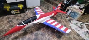

За зиму собрал самолетик
Жду тепла для облета
(14.03.2023 09:01)Larsik Написал: За зиму собрал самолетик
Блеск! Это тоже PET-G? Я печатал пару лет назад модель с импеллером на 64мм. из PLA. Запустил несколько раз, а потом разбил. Сайт с этим самолётом уже не работает, но файлы у меня вроде сохранились. Желающим могу сбросить.

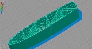

Я же окончательно перешёл на LW. Готовых моделей, которые меня интересуют нет. Так что, приходится рисовать самому. Очень понравилось решение с печатью нервюр в Пайпере. Попробовал изобразить что-то подобное. Начинает получаться.
Самолет напечатан из LW-PLA, первый самолет у меня из этого пластика, до этого пользовался PLA и PET-g

(14.03.2023 10:22)Larsik Написал: Самолет напечатан из LW-PLA, первый самолет у меня из этого пластика, до этого пользовался PLA и PET-g
Как я понимаю,  эта модель https://3dlabprint.com/shop/switchblade-90/ Серьёзный и дорогой аппарат получился. Полоса хорошая под уборные стойки нужна. У вас ведь в Зеленограде грунт.
По фоткам не понятно, она под "вазу" нарисована, или приходится "козявки" из деталей обрезать?

Да, аппарат этот, электроника осталась от МИГ-15 3dlabprint, печатал его из ПЛА.
Шасси сейчас проволочные не убирающиеся, как раз для нашей полосы.
При печати SWITCHBLADE 90 пользовался готовыми factory файлами, артефактов при печати было минимум
