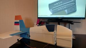

Напечатал деталь из LW-PlA с толщиной стенки 0,6 - весит 57г. Та же деталь на "заводских" настройках g-code - 19гр. По жесткости разница конечно очень велика, но с весом перебор. Попробую сделать тоньше.
Обалдеть! Вы точно отрегулировали температуру вспенивания? У меня например при 270 град и потоке 45 процентов на скорости 100 мм/сек толщина стенки пробного кубика около 1ии. Сопло 0,4. То что у Вас похоже на то, что пластик совсем не пенится.
Печать Вольфа идет полным ходом
О том и речь. У всех принтеры разные. И оптимальные настройки тоже. Алгоритм подбора один. Сначала подобрать температуру максимального вспенивания, а затем при этой температуре потоком отрегулировать необходимую толщину стенки. Всё на одной скорости. Скорость 100мм/сек много. Но может для "дельты" и нормально. Обычная скорость 40-50.

Тоже начал печать эклипсоновского Вольфа LW-PLA Colorfabb. Использую их gcode-файлы. Ничего дополнительно не подбирал/не настраивал. Результат, на мой взгляд, отличный. Ключевой фактор, как полагаю, совпадение температуры сопла на показометре принтера с реальными значениями (у меня разница ~2-3 градуса). Если отличия по температуре большие или пластик другого бренда, тогда да, комбинацию температура-скорость-поток надо подбирать заново.

Всем спасибо за советы. Попробовал уменьшить поток вес стал заметно меньше. Какую высоту слоя задаете?
Если можно, запостите крупное фото поверхности, пока не очень понятно, до какой степени пластик должен пениться.
Для моего Эндера 3 50мм скорости оказалось многовато.

В основном все печатают слоем 0,2мм. Но я печатаю слоем 0,25мм., поверхность вполне устраивает. Есановский пластик плохо пенится, по внешнему виду не определиться. Нужен температурный тест на максимальное вспенивание.
