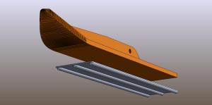

Валера отличные лыжи!а "канавки" или ещё что-то для продольной устойчивости есть?или они для твоего случая не нужны?

(03.12.2022 07:58)Aviator Написал: Валера отличные лыжи!а "канавки" или ещё что-то для продольной устойчивости есть?или они для твоего случая не нужны? Не, на снеге без "канавок" модель отлично по курсу держится, а на льду они не спасут. По весу тоже вполне. У меня товарищ угольные лыжи на всю Москву делает. Сравнивали, весят одинаково.

а я на лыжи направляющие приклеивал вдоль-тонкая проволока,4 -е полоски.специально для гололёда.отлично держали.для маленьких моделей (1,5 м)-0,5 мм проволока.для больших-1 мм.
Да я как-то и заморачиваться с канавками не стал. Печать из-за них усложняется. На гладких то лыжах, если хвостовая не поворотная, не развернуться. Не трамвай, для "покататься" аэросани внуку сделал.

Когда делал аэросани "Победа", а у них поворот за счет лыж, то без направляющих работали плохо. Чтобы облегчить печать разделил лыжу на две части.
