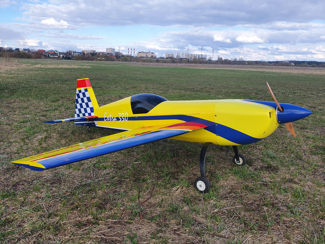

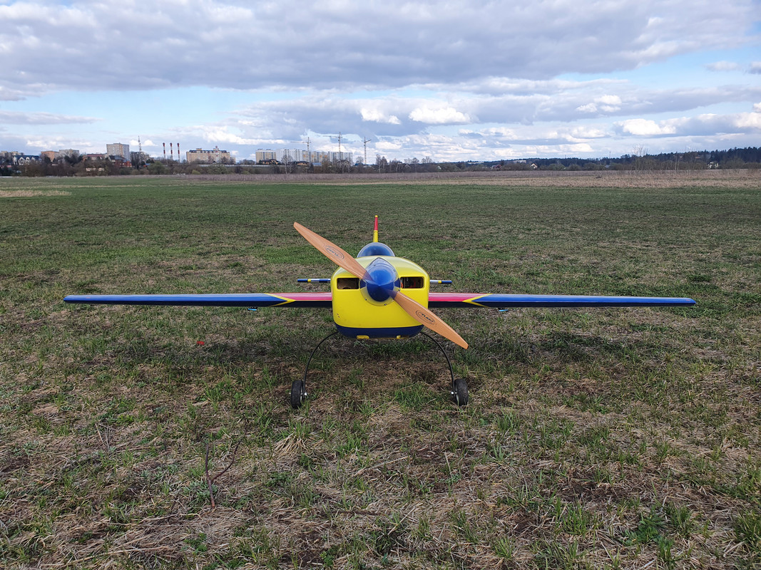

Всем пламенный привет!!!! Наконец-то полетела и моя Зкстра.Имел исходные файлы от автора модели,а посему много переделано под себя.Размах 2250мм.длина 2280мм.Моторка GP-76,Проп 24Х10 IModels (не понравился,буду пробовать другие) Сервы JX BLS-HV7146MG вкруг.Вес 9300г.Щёлкнула стойка на втором полёте при идеальной посадке???? Очень "сухая" ,ужо починил.С уважением.
