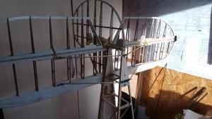

Потом занялся оперением.
Долго не мог решиться на обтяжку тканью на эмалите. Никогда этим не занимался. Испортить решил киль, но вроде все получилось

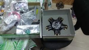

Но потом получилось так, что мне друзья подарили звезду Саито
И пришлось морду переделывать.

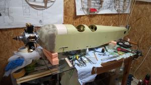

По модели много чего было сделано до обтяжки, потом я все снял и начал тянуть фюз, центроплан и оперение. Сейчас капот доделаю, покрашу и буду заниматься окончательной сборкой.  Впереди еще очень сложная для меня работа-это обтяжка крыльев. Даже не представляю как это сделать, чтоб получилось ровно и крыло не крутануло.
