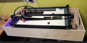

RE: Станок ЧПУ для дома - Santana - 27.10.2023
Придушил жабу и купил новую игрушку - Lasertree К30 - заявленная оптическая мощность - 33 вата. На тестах до 36.
Встал без проблем. Первый раз китайци прислали отличную БУМАЖНУЮ инструкцию по установке.
Сегодня погонял - впечатления самые положительные.
тесты -
Фанера 3 мм сорт 1/2 береза - 10 мм/с
Говнофанера 4мм - 12 мм/с
Бальса 8 мм - 25 мм/с - рез ровный розовый (у предыдущего 10 ваттного была проблема - толстая бальса горела на маленькой скорости и при повторных проходах) + линза более длиннофокусная - нет расширения луча внизу
Но вылезла проблема - лазерный модуль весит 750 грамм против 200 у предыдущего - рама станка оказалась хлипковата - на большой скорости круги получаются слегка яйцевидные ) - придется видимо делать новую раму
