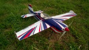

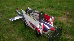

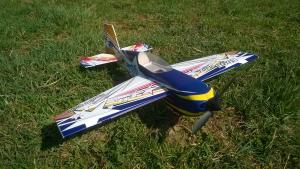

RE: Skywing 48" Laser 260 - Aiwan - 21.07.2021 Подвожу итог по самолету. Для пены это отличный вариант, НО: 1. Лучше летать в штиль, как любая пена. 2. Площадку шасси надо проклеивать. Фанера очень сопливая, слоится мигом и вырывает площадку. 3. Любое повреждение сложно исправить так как пенопласт ломается и отремонтировать незаметно не получится. 4. Оперение очень хорошо сделано, но вот фюзеляж хлипкий. Проваливается, проседает, сложно что-то не сломать когда берешься за него в полной нагрузке. 5. Капот из пенопласта. Этим все сказано. Если сам сделал, то классно, раз в неделю менять. Покупать дорого. Самолет выходного дня. Для интенсивных тренировок по 3D не годится. Полетать на расслабоне, крутануть одну две фигуры, спокойно сесть и домой, это да. Его кредо. Возможно у меня с ним не получилось синергии ![]() RE: Skywing 48" Laser 260 - @нд - 12.11.2022 Года три назад был Edge с таобао, размахом чуть больше метра, по такой же технологии. На трех банках летал только блинчиком, полетел на 6s хорошо. С мотором санскай 2814-1000кв. В качестве учебного самолета для освоения пилотажа и 3д не понравился. Теперь он на сют на пмж переехал. RE: Skywing 48" Laser 260 - eysymont - 12.11.2022 Несколько лет имею аналогичную модель на 48". Нормально летает 3D на 3S 2200мА, но на 4S ещё "веселей". Для перевозки модели сделал такой ложемент. Со временем на плоскостях стала отклеиваться от пенопластового "ядра" РР-шная обшивка. Образуются "пузыри". Пока решил на это не обращать внимания, продолжаю летать. Для ремонта, похоже, придётся отдирать обшивку целиком. Ещё есть такой же Эдж на 38". Он неразборный. Летит нормально, но на 48" нравится больше. RE: Skywing 48" Laser 260 - Aiwan - 12.11.2022 (12.11.2022 06:21)@нд Написал: Года три назад был Edge с таобао, размахом чуть больше метра, по такой же технологии. На трех банках летал только блинчиком, полетел на 6s хорошо. С мотором санскай 2814-1000кв. В качестве учебного самолета для освоения пилотажа и 3д не понравился. Сетап 28-14 это для модели 700-800 грамм. Поэтому он конечно же только для блинчиков с таким мотором. (12.11.2022 10:01)eysymont Написал: Несколько лет имею аналогичную модель на 48". Нормально летает 3D на 3S 2200мА, но на 4S ещё "веселей". Переноска классная! ![]() |
