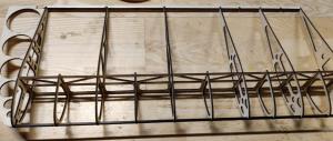

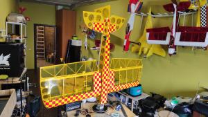

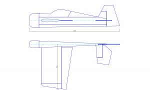

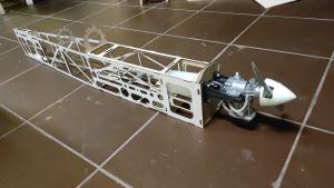

RE: Строим Фан флай с нуля. - AleksK - 18.03.2023 (18.03.2023 21:24)Santana Написал: Я так понимаю вот этот ? https://www.precisionaerobatics.com/product/addiction-x-arf-v2/ Да, у них же есть поменьше: https://www.precisionaerobatics.com/product/addiction-v2-arf/ А под этот мотор нужно нечто среднее, как на картинке: RE: Строим Фан флай с нуля. - Santana - 21.03.2023 Спасибо! Пока решил облегчить крылья ) Вот рекомендуют не зашивать лобик. Обтянуть прямо так - я че-то очкую ) RE: Строим Фан флай с нуля. - Aiwan - 21.03.2023 Больше бальзы и карбона ![]() RE: Строим Фан флай с нуля. - Santana - 21.03.2023 Бальза оооочень дорогая), карбон есть RE: Строим Фан флай с нуля. - Aiwan - 21.03.2023 Без бальзы не получится легкий. RE: Строим Фан флай с нуля. - Santana - 21.03.2023 ну я фанерой не буду зашивать) RE: Строим Фан флай с нуля. - AleksK - 22.03.2023 (21.03.2023 21:10)Santana Написал: ну я фанерой не буду зашивать) Что бы лобик не зашивать надо было бы предусмотреть еще 2 стрингера. А так, я бы зашил, но с облегчениями.. RE: Строим Фан флай с нуля. - Santana - 16.04.2023 Так - вести с полей ) Пустой планер уложился в 1 кг в сумме ушло грамм 500 RE: Строим Фан флай с нуля. - Aiwan - 17.04.2023 ОГО. Отличный результат! ![]() RE: Строим Фан флай с нуля. - Santana - 28.04.2023 ПРоявилась двсная версия. Двигатель YS 63 |
