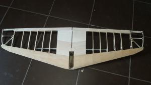

пока как то так, осталось сделать элероны, кабину и капот.

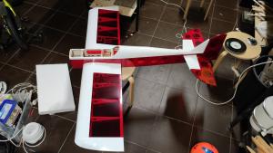

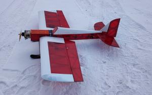

В общем переделал фюз убрал 200 грамм, но все равно слегка передний оказался - потом перенес сервы вперед. Все полетело - фан получился фанистый ) - по небу ходит пешком. Осталось сделать стекло на фонарь и капот. Сетап 4S 4200 винт 13х6 - вес 1900 из них 210 - лыжи со стойкой. Нагрузка примерно 36 г/дм 2
#39
Хороший самолет, создайте тему отдельно. Распишите процесс создания. Всем будет интересно.
