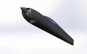

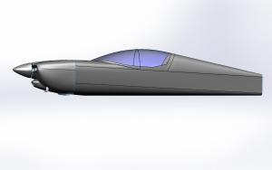

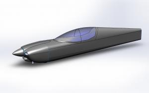

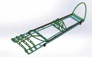

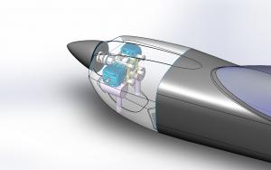

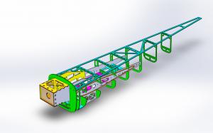

Привет параллельно с постройками других моделей не забываю про EXTRA-300 NG.
Как вы поняли размах модели 2400гр
Мотор 70сс
Вес думаю будет 7850-8100гр
Будет усилена карбоном
фото
фото чертеж
