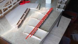

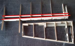

Кстати, Игорь, а почему оперение не на трубках собирается? Я про стаб. Тут вроде бы размер серьезный.

Косяк... Надо будет поправить чертежи

Нет, Игорь. Там другое. Ладно, в другой раз прям при сборке покажу.
