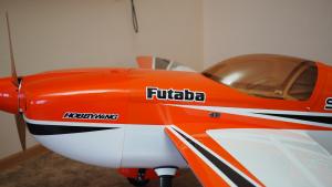

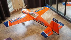

Самолёт Сергея кит. Примерно вот такой будет, только оранжево чёрный

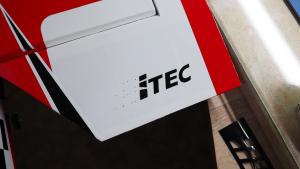

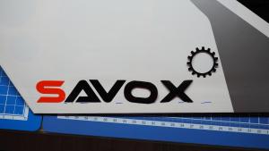

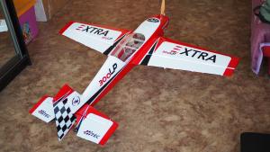

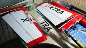

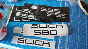

Я вырезаю на хоббийном плоттере прям ораковер, потом собираю сложный рисунок на столе. Простой клею сразу на модель. Самый лучший способ.
Все аппликации сделаны таким образом:

Я правильно понимаю, нужно вырезать из белой плёнки по внешнему контуру, затем меньше из красной. Затем наклеить одну на другую и всю аппликацию на борт.
#10
Андрей,можно по-разному.Можно слой на слой,можно белую окантовку сделать отдельно.На бензе экономить вес не критично,так-что можно просто слой на слой.Я Вам белый кант не делал,сейчас сделаю.
