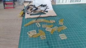

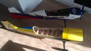

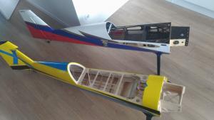

Пошел процесс сборки самолета, в роли донора Еж...

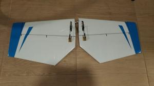

Мотор Gp-76, проп 24х9 фалкон, кок 4,5" как на Еже, повербокс профессионал, сервы савокс 2290 на газ JX 17кг. На рули решил савокс 1270 поставить. 2290 там слишком, и борт меньше жрать будет. Заправочный тоже скромный поставил. Осталось с крыльями и капотом разобраться
