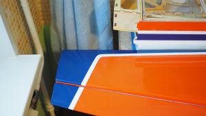

Ну и конечно же самое главное. Краска. Подобрать ее в тон пленки просто нереально. В домашних условиях покрасить можно баллончиком, вот такую краску я и подбираю, что бы можно было красить на лестничной площадке (соседям привет) или у мусоропровода.  У меня выбор красок невелик. Из того что я попробовал понравились Акриловые (аналог нитро-красок) DECORIX. Этой же фирмы я покупал грунтовку универсальную, тоже акриловую, серую и белую. Отличный грунт для домашних ремонтов. Пока я подобрал не много красок, но я над этим работаю.
Цитата:Красный глянцевый А04 0101-04 DX - #HANU866 true red, Oracover 21-023 ferrari red
Желтый глянцевый A07 0101-07 DX - #HANU872 bright yellow, Oracover 21-033 cadm. yellow
Черный глянцевый A01 0101-01 DX - #HANU874 black, Oracover 21-071 black
Белый глянцевый A21 0101-21 DX - #HANU870 white, Oracover 21-010 white
Tytan Professional Art of the Color RAL5002 - #HANU885 midnight blue 21-052 dark blue
DECORIX 520 мл Оранжевый А03 0101-03 DX Orange #HANU877 orange 21-060 orange
DECORIX 520 мл RAL 5002 Ультрамарин 0124-5002 DX #HANU885 midnight blue 21-052 dark blue

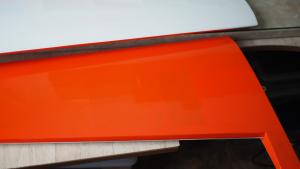

Важное замечание по краске Красный глянцевый А04 0101-04 DX - #HANU866 true red, Oracover 21-023 ferrari red, грунт должен быть белым, иначе оттенок будет чуть темнее оригинала.
Краска ложится хорошо на грунт, если у вас ремонт и где-то есть старая краска или шпаклевка на капоте, тапках, то лучше загрунтовать. Иначе будет видно переход одной краски на другую или шпаклевку.
Наносить краску надо быстрыми движениями, что бы не было подтеков. Один два слоя. Выжидаем 10-15 минут и еще. За один раз ничего не получится.
Очень часто получаются подтеки, капельки. Их можно разогнать феном. Только очень осторожно прогревая, что бы не вспенилась краска. Так же феном можно придать краске блеск, например на тапках. Опять же, осторожно и не перегревая.
Краски в баллончиках очень жидкие, что бы выходить через сопло, нужна такая консистенция. В следствии этого, урывистость у них слабая, расход большой. Это надо учитывать. Если у вас есть возможность красить аэрографом, то даже не думайте, красьте им. Баллоном удобно чинить тапки, подкрашивать проблемное место. Но наносить сложный рисунок из нескольких цветов неудобно.

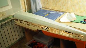

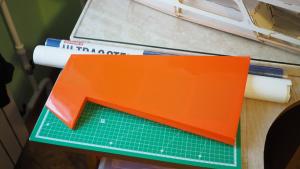

Как и обещал. Кратко инструкция как обтягивать модель пленкой Oracover или Ultracote. Для начала определяемся, где какие цвета будут. Затем, в местах сгибов, кромок, наклеиваем нужный цвет полосками, что бы в будущем соединить два куска пленки. Например как тут:
Вырезаем с запасом кусок и накрываем поверхность от края до края.
Приклеиваем все по краю, в середину даже не трогаем утюжком, все натянем феном потом. Это очень важно.

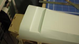

Передняя кромка внахлёст, светлый цвет под темным.

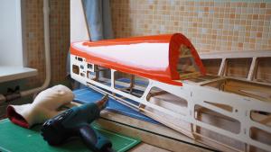

Прихватываем по краю гаргрота верх не трогаем. Слегка натягиваем, что бы не было провисов. Все с помощью утюжка на средней температуре.

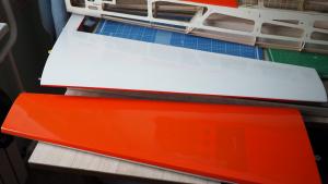

Когда края гаргрота перехватились, берем фен и натягиваем пленку по всей поверхности. Старайтесь феном все разглаживать за один раз. Если будут складки и они остынут, будет сложнее их выровнять.

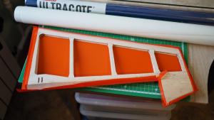

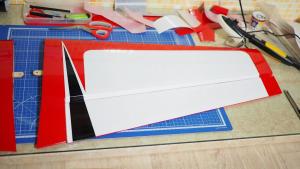

Крыло тянем одним куском, так же прихватывая по краям в натяжку. Середину даже не трогаем. Натянем все феном и пригладим варежкой.
После фена и варежки очень хорошо выглажено все. Точно так же делаем поверхности у всего: стабилизатора, рулей, киля.

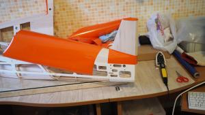

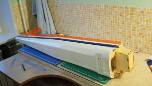

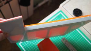

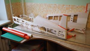

Низ фюзеляжа тянется несколькими кусками. Обычно самое дно, потом внахлест боковины, выше гаргрот. Внахлест между пленками делаем миллиметров пять. Что бы не съезжало при натяжке. Нижний слой пленки можно (и нужно) слегка загнуть на деревянных кромках, какие есть: стрингеры, шпангоуты и т.д. Так будет лучше держаться.

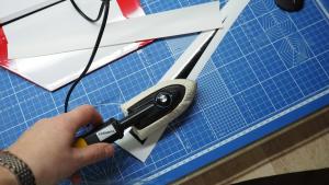

Площадка под шасси, оклеена предварительно. Берем кусок пленки по ширине площадки. Берем фен, греем феном площадку, без пленки. Наша задача нагреть дерево. Потом аккуратно прикладываем наш кусок пленки к нагретому дереву. Пленка приклеивается и получается очень аккуратно и красиво.
Полоски такой ширины не нужно промачивать водой. Они тянутся и укладываются хорошо на сухую при малой температуре утюжка. Темная сверху светлой. Нужно стараться темный поверх светлого клеить, так правильно. Есть Oracover который можно клеить светлый на темный, но его нужно искать и отдельно покупать. На линдигере вроде попадался.
Ultracote (он же Oracover) наклеиваем друг на друга. Прихватываем самой слабой температурой утяжка. У меня стоит на L, самая низкая. Даже при ней пленка клеится но не тянется.

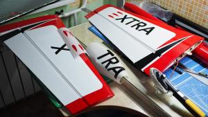

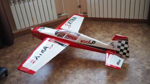

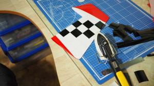

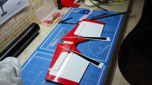

Наносим рисунок на поверхность модели. Делаем все из пленки которой обтягиваем. Прихватывается пленка к пленке на температуре, которую видно на утюжке. Ничего не ведет, все клеится. Так можно спокойно многоцветные надписи делать.
Тут два куска пленки, белый и черный. Прихватив их друг к другу я сделал клин с кантиком, который наклею на модель. Все из обычной пленки Oracover.
То же самое делаем с крыльями. Но те места, где у нас белым, мы оставляем белым. Я к тому, что клин из черного цвета, а кантик ему на белое крыло не делаем. Smile Ну вы поняли...
Мелкие рисунки клеим так же, предварительно маркером чертим сетку, куда будем клеить рисунок. Учтите, черный маркер виден сквозь пленку, даже сквозь красную. Старайтесь его не накрывать сверху рисунком, чертите рядом.
Надписи делаем так же как обычный рисунок. Предварительно рисуем места, где будут буквы, прикладываем пленку и клеем самой низкой температурой.
#6

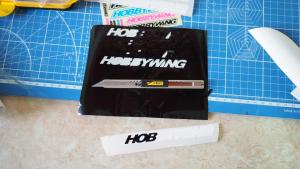

С мелкими надписями сложнее, но все так же можно сделать аккуратно и красиво. При этом они будут в тон и в стиль вашей модели, винил все же не идеальный выход.
А вот так можно сделать наклейки из пленки. Берем белый Orastick, используем его как подложку для будущей наклейки. Печатаем нужные буквы или рисунок, клеим на него утюжком слегка нагрев, только что бы прихватил. Вуаля! Готова наклейка из Orastick с рисунком Oracover.
Вот готовый результат. Ни одной наклейки из винила.
