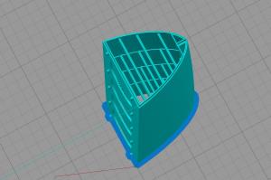

Для проектирования модели рекомендую метод, который используют чехи в Пайпере. Т.е. рисование горизонтальных элементов для печати "мостами". В частности я попробовал рисовать нервюры в "лобике" крыла.
При длине "моста" 30мм. получается отлично. Деталь получается лёгкая, жёсткости вполне достаточно.
Решение очень оригинальное, но и рисование довольно кропотливое. Жалко, что не пользовался этим методом раньше.
