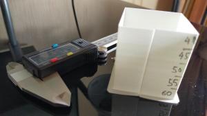

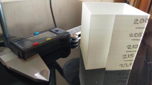

На сегодняшний день самый лёгкий LW-PLA. Но для наименьшего удельного веса надо подбирать настройки принтера. Причём, для каждого принтера они индивидуальны. Китайский LW по сравнению с европейским, на мой взгляд, имеет худшие характеристики. Но пока из-за санкций приходится пользоваться тем, что есть.
Я подбираю параметры печати следующим образом. Сначала по температуре, при скорости 45мм и потоке 50%. Температура менялась в пределах 220-200 градусов. Максимальное вспенивание получилось около 205-210 градусов. В принципе, как и у европейского. Необходимая мне толщина стенки 0,55мм. подбиралась на той же скорости и температуре 205 гр. Менялся поток от 60 до 40%. Необходимая толщина получилась при потоке 60%. Это немного больше, чем у европейского. В общем, у китайского пластика вспенивание гораздо хуже. Заметно по внешнему виду деталей. Но делать нечего, когда закончится нормальный пластик, перейду на китайский. Может к тому времени его качество улучшится. Или цветной начнут делать, чёрный ведь Esun уже продаёт. . Насчёт удельного веса производители обещают наилучший результат 0,6. Но я бы так не сказал. Пробовал печатать тестовые детали из обычного PLA и LW. Сравнение получилось приблизительное, но при более-менее одинаковой толщине стенки, получилось 0,7 - 0,75 на см/куб.
