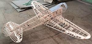

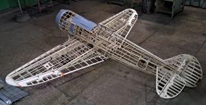

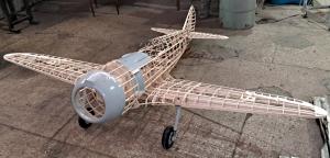

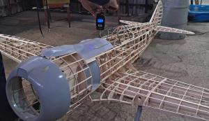

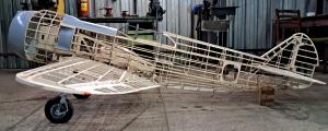

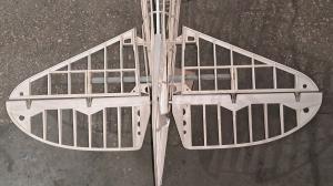

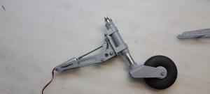

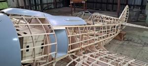

Давненько что-то я не появлялся?, всем привет! Лето активный период по всем фронтам и по мере возможности строил самолет. Результат на фотографиях, решил не тянуть репортаж по-элементно. На данный момент цель смонтировать все оборудование и системы управления, а после окунуться в мир бальзового шпона и пыли от него, т.е зашивкой всех поверхностей, надеюсь это случится до нового года! Пару слов о шасси, почти 100 % ханд майд, ретракт, стойка и колесо тоже собственное изготовление. Ретракт из стали и Д16т, стока металлокомпозитная, колесо из литьевого полиурена, пустотой, диски композитные. Вкратце так...

Михаил,отличная Лавка получается!!!!! С уважением.
#37
Класс! Good Хоть кто-то летом что-то делал Smile Отличный самолет, глядя на фото хочется сделать такой же. Это правильное ощущение от хорошей работы.

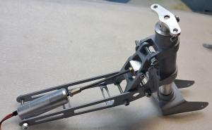

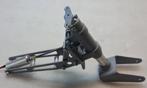

Добавлю немного металла в тему. Дерево материал приятный, но в шасси без металла никак не обойтись. Лазерная резка металла, токарные работы и чпу фрезеровка. Мотор редуктор и контроллер от фирмы JP.
