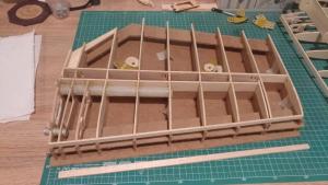

Давай продолжение сборки )

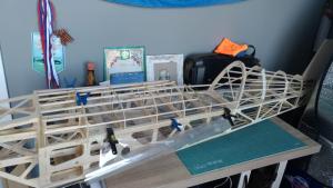

30.10.2020 17:20
30.10.2020 18:00
Тим, что за пленка?
31.10.2020 02:23
Брал в Спорт и хобби. А вот какая не поинтересовался. Качество нормуль

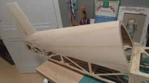

06.11.2020 15:56
06.11.2020 17:34
Молоток, даже на глаз все ровно!

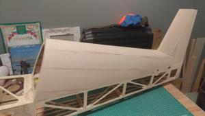

13.11.2020 15:34
13.11.2020 16:58
Тим, а что не спросил как зашивать? Надо было сделать так: в торец соединил пластины, проклеил скотчем поверх малярным, переломил половинки, промазал клеем и положил под груз. Через часов 12 ошкурил с одной стороны, подрезаем лишнее, потом берем водку, смачиваем ту сторону что будет сверху изгиба, прикладываем на гаргрот, клеем, натягивая скотчем по краям. Примерно так.
14.11.2020 01:41
Надо было так и сделать
