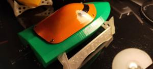

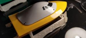

Я внуку кораблики печатал в два периметра. Покрывал двухкомпонентным лаком. На одном перед покрытием поверхность вышкуривал.
А на зелёном прям так "задул".
Нормально "бегают", протечек не было.
