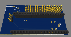

Конечное устройство может выглядеть примерно так
На лицевой стороне слева разъем подключения питания, далее гребенка для подключения сервоприводов, нумерация каналов с права на лево.

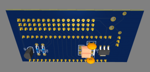

На обратной стороне слева инвертор SBus, справа стабилизатор 3,3В для питания микроконтроллера.
