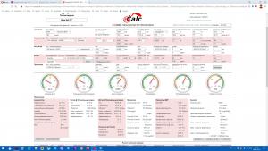

Extreme Flight Edge 540T 74" - Алексей Арчаков - 30.06.2023 Всем привет. Собираю электроверсию этого очень популярного ранее самолета. Мне нужна помощь с подбором мотоустановки. Нет необходимости делать топовый набор ибо я не топ пилот. Понимаю, что в топах сейчас Sunnysky 35cc, но я думаю, что мне этот мотор overдохрена. Да и денег таких вкладывать не хочется. Смотрю в сторону DUALSKY XM6352EA-20 (280kv). Регулятор к нему Summit 120A ESC. На 8ми банках с винтами 19*10 и 20*10 должно не плохо получиться. Или я ошибаюсь? RE: Extreme Flight Edge 540T 74" - Aiwan - 30.06.2023 Привет, Алексей. Сейчас по мотокальку все пробью и расскажу что и как.
RE: Extreme Flight Edge 540T 74" - Aiwan - 30.06.2023 Вот смотри расклады на восемь банок. На 19 дюймов винт вообще ни о чем. RE: Extreme Flight Edge 540T 74" - Andreich - 30.06.2023 Я за 20х10, а лучше 21х10, но и 20х10 должно быть хорошо. RE: Extreme Flight Edge 540T 74" - Алексей Арчаков - 30.06.2023 Ладно... Буду не торопясь собирать на 12s. Купил регулятор. Коплю на мотор RE: Extreme Flight Edge 540T 74" - Andreich - 30.06.2023 Ну раз такие дела то и 21х10 надо)) Моторка какая будет, кв около 200? RE: Extreme Flight Edge 540T 74" - Алексей Арчаков - 30.06.2023 около того RE: Extreme Flight Edge 540T 74" - Andreich - 01.07.2023 В пять кг уложится взлетный вес? RE: Extreme Flight Edge 540T 74" - Aiwan - 01.07.2023 Конечно же нет. Такой еж под электро 5.5-5.8 кг. У буржуинов. RE: Extreme Flight Edge 540T 74" - Andreich - 02.07.2023 Полагаю, если задаться целью его можно полегче сделать. Стоечку карбон, колесья не стоковые, одну серву на рв ну и т. д. |
