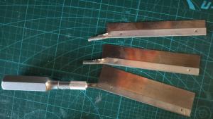

Цитата:При выпиливании битого участка пользуюсь ножовочным полотном. Размечать удобно на малярном скотче.
А как насчет торцевой пилки, они есть с мелким зубом тонкие. Я такие люблю. Полотно все же как то не камильфо...
RE: 3D печать летающих авиамоделей - eysymont - 29.09.2022
Полотно это "народный" вариант. Желательно что-то типа шлицовки.
Т.е. с мелким зубом и без развода.
RE: 3D печать летающих авиамоделей - Aiwan - 29.09.2022
Да, да. Именно они! Очень мне нравятся.
