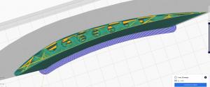

(22.03.2023 17:42)IgorG Написал:
(22.03.2023 15:39)eysymont Написал: В PROFILE P5 написано, что надо установить заполнение 6% узором "gyroid".
Именно так. И вот пока не могу добиться нормальной печати этого узора. Буду пробовать играться скоростью и обдувом, м.б. поможет.
Из интереса попробовал попечатать гуроидным узором в Куре. После убавления скорости печати заполнения, нитки узора стали получаться отчётливо. По скоростям - скорость печати 50, а заполнение 30. Ориентировался по цветовой схеме анимации так, чтоб цвета обшивки и заполнения совпадали.
Но всё равно внутри набора "помойка". От холостых перемещений остаются "сопли". и ни куда от них не денешься.
RE: 3D печать летающих авиамоделей - IgorG - 26.03.2023
(22.03.2023 17:42)IgorG Написал: Именно так. И вот пока не могу добиться нормальной печати этого узора. Буду пробовать играться скоростью и обдувом, м.б. поможет.
После некоторых усилий напечатал из нового LW-пластика детали RISE Nano. Все, кроме законцовок крыла. Как ни мудрил с настройками, ничего не получилось: одна сторона нормальная, другая как мочалка и с дырами. Так и не победил, напечатал из ColorFabb’а. Из этого получилось с первого раза.
RE: 3D печать летающих авиамоделей - eysymont - 26.03.2023
Может режим комбинга выключен? Я ставлю "везде", чтоб все холостые перемещения были внутри детали. Сейчас специально нарисовал выпукло-вогнутый профиль покруче.
Обе поверхности крыла чистые получаются. Печатаю есановским пластиком. Z-шов располагаю по задней кромке.
Можно, конечно, и "треугольником" попробовать, но дело, по-моему не в этом.
