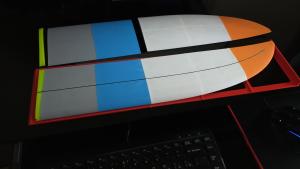

RE: 3D печать летающих авиамоделей - Aiwan - 04.11.2022 Во. Штанишки зачетная тема RE: 3D печать летающих авиамоделей - eysymont - 04.11.2022 Пока не до "штанов". Занялся изготовлением консолей из LW-PLA для старой модели. https://www.thingiverse.com/thing:4273142 Профиль FAD05 как у оригинала, размах и хорда тоже. А вот скругление по передней кромке сделал "на глаз". Получилось покруглее, но ничего страшного. Для жёсткости в канавку по размаху вклею угольные прутки D0,6мм. Моделька интересна тем, что нет рулей. Управляется изменением углов атаки консолей. Запускал ещё прошлым летом. С консолями из PLA летела сносно. А с более лёгкими, надеюсь, ещё лучше будет. RE: 3D печать летающих авиамоделей - eysymont - 06.11.2022 При вклеивании угольных прутков-лонжеронов для фиксации изгиба консоли пришлось напечатать стапель. Оно того стоило. Консоли стали жёсткими. Окончательный вес консоли крыла из LW-PLA получился 22 грамма. Оригинальная из PLA весит 39 гр. RE: 3D печать летающих авиамоделей - Aviator - 09.11.2022 (06.11.2022 11:34)eysymont Написал: При вклеивании угольных прутков-лонжеронов для фиксации изгиба консоли пришлось напечатать стапель. это в два раза меньше,практически.с точки зрения наших,авиамодельных,понятий это отлично,но в лётной практике не всегда хорошо.надо будет сравнивать лётные качества с оригиналом на свежем воздухе.или это для закрытых помещений? RE: 3D печать летающих авиамоделей - eysymont - 09.11.2022 Цитата:это в два раза меньше,практически.с точки зрения наших,авиамодельных,понятий это отлично,но в лётной практике не всегда хорошо.надо будет сравнивать лётные качества с оригиналом на свежем воздухе.или это для закрытых помещений? Полётный вес оригинала около 250 грамм. Само собой модель не для помещения. Уменьшение веса консолей должно положительно сказаться на лётных качествах модели. В частности уменьшится разнесённость масс по крылу. Модель по крену будет более устойчива. RE: 3D печать летающих авиамоделей - Aviator - 09.11.2022 Валер так на фото у тебя не плоскость а консоль? RE: 3D печать летающих авиамоделей - eysymont - 09.11.2022 (09.11.2022 13:38)Aviator Написал: Валер так на фото у тебя не плоскость а консоль? Да, каждая консоль по 450 мм. Две консоли плюс толщина фюзеляжа 30 мм, получается размах крыла 930мм. RE: 3D печать летающих авиамоделей - eysymont - 02.12.2022 Для зимних полётов ещё несколько лет назад нарисовал лыжи. Так и продолжаю использовать эту модель, масштабируя её до необходимого размера. Материал PETG или SBS. "Носы" прогревал феном и загибал на оправке. Существенных изменений на полёт модели лыжи не оказывают. Даже на пилотажных, но это, возможно, при моих небольших требованиях к качеству управляемости. А на учебно-тренировочных моделях вообще без проблем. Не знаю, буду ли запускать модели этой зимой. Всё-таки возраст сказывается, да и времена нынче неспокойные. Посмотрим, пока мёрзнуть в поле нет желания. . Ого, даже STL лыжи получилось "прицепить". начало STL2 2.zip (Размер: 25.3 KB / Загрузок: 2) Качество модели не очень, т.к. рисовал её давно, когда только начинал осваивать 3D печать. 2-3 сплошных слоя на низ/верх, заполнение 10-15%. RE: 3D печать летающих авиамоделей - eysymont - 02.12.2022 Фиксация лыж при помощи втулки для колёс с длинным винтом. Одновременно в этот винт упирается лыжа в верхнем положении. Амортизатор из резинки или подходящей пружинки. Сейчас от такой амортизации отказался. Ставлю на ось вращения лыжи спиральные пружины из ОВС D=0,8-1мм. "Нарезать" модель для печати лучше в Cura. RE: 3D печать летающих авиамоделей - Aiwan - 02.12.2022 А лыжи не лопаются на морозе? |
